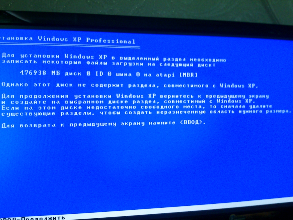

ХР тоже ругается, экран вложил

Первый раз такое вижу! :lol:
Думаю, тут надо копать либо в сторону биоса, либо чета с подключением жесткого к материнке...
Re: Прикол, не могу винду поставить... 13 года 2 мес. назад #28029
  • sheldon
  • sheldon аватар
Хотя, он же тебе пишет, что мона вернуться на предыдущий экран и создать раздел для xp,т.е. я так понимаю, разбить этот диск на 2 и один из них форматнуть под xp. Так наверное, и следует сделать. :huh:

всё поперепробовал, в биосе все что знал - ковырнул, не пошло. Короче, форматирую весь ЖД, не могу дальше терпеть
Moрaль — этo лучший спoсoб вoдить челoвечествo зa нoс

проблема в MBR, но как его править я хз и что куда писать тоже не знаю, так что решил туда не лезть

Ну есть проги, где в пару кликов можно восстановить mbr, но тока для этого тебе нужно будет подключть жесткий к рабочему компу (у которого винда пашет, а ведь на твоем не пашет), с установленной на нем этой прогой и выбрав твой диск в этой проге, сделать клик "восстановить mbr".
А так вот загуглил, мож поможет это - восстановление без прог с загрузочного диска винды.

проблема в MBR, тебе нужен мультизагрузочный например XP_GRTMPVOL_RU_SP3_PLUS_v4.0_DVD_Full_(by_YikxX)
--- скачать и записать прогой Alcogol 120 со скоростью 4 --- далее в биосе (обычно при запуске винды через кнопку дел зайти в бут и выбрать CD/DVD и при перезагрузке выбирай Hiren's Boot CD 14.0 RUS от lexapass --- там жесткие диски и программу MHDD) далее при помощи цифр выбирай свой жесткий и пиши clrmbr и ентер --- далее exit
потом алт контрл дел и выбирай акронис диск детект --- там разбивай его как хочешь --- главное чтоб обычный mbr а не динамический раздел под винду делай основным - активным--- D - логическим --- далее установка винды...
желательно перед всеми телодвижениями зайти в биос и сбросить по оптимал дефолт - перегруз с сох параметров и снова в биос и выставить в буте загрузчик --- бывает что надо биос сбросить но не сбрасывается -- тогда дедовским способом -- выдергиваем шнур питания и вынимаем батарейку -- чтобы не ждать 10 минут перемыкаем контакты где была батарейка --- удачи...
